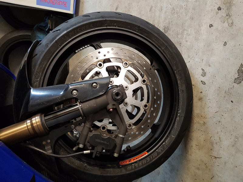

| Sujet: Re: nouvelle de Foenix :) Mer 26 Avr - 12:56 | |
| News de 2017 ;) j'ai trouvé une jante avant Oz en alu d'un gex 600 K3, se monte sans adaptation, seuls les disques sont en 320 au lieu des 310 du K5, des cales de 5mm et c'est réglé. 700g de gagnés + meilleure répartition des masses, je pense un peu plus de 800g lorsque j'aurai remis des disques en 310 et surtout pas des origines ;) et en plus ca a de la gueule ;) | |
